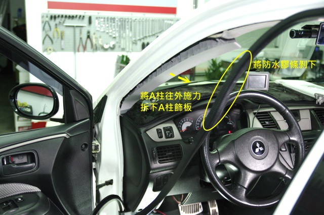

第一步要先拉電源線,電源線要拉的漂亮,就要把電源線藏到A柱內和天花板內。要拆A柱須先把防水膠條剝下,然後將A柱往外施力即可拆下(一般A柱飾板都以卡榫卡在A柱上,故可輕鬆拆下;唯進口車設計可能不同,拆卸前建議先向保養廠技師確認)。
將電源線留適當距離後塞入天花板內
要塞天花板有的很容易,有的不容易塞,可能需要一些輔助工具幫忙塞入(如一字起子)。
電源線拉好後,就可以將A柱恢復原狀,把膠條裝回去。
將電源線沿A柱往下延伸,塞入防水膠條之後的縫隙,以可固定及看不見電源線為主,下方再把電源線塞入飾板內部,並用所附的電源線固定座固定,固定座的雙面膠可以黏在飾板內部,最後再延伸到中控台的點菸座。

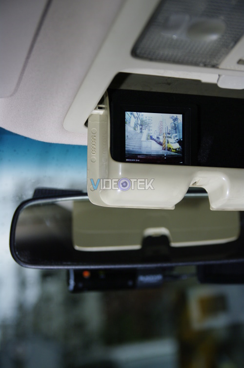

您可以使用目測的方式或利用小螢幕或車用螢幕進行校正。
若您沒有外接螢幕可以檢視並做調整,可以利用此方式。屢試不爽哦~很準的。
口紅姬側邊按鈕上有BlackVue字樣,將BlackVue字樣調整為朝車頭正前方並與地面平行,即表示拍攝正前方。
口紅姬外接螢幕範例,可以將口紅姬的影像送到汽車電視上的AUX-IN,這樣就不用另外裝螢幕來檢視拍攝角度了。
小螢幕安裝範例(1),若把2.5吋小螢幕裝在隨附的吸盤上,安裝完後也可以拆卸下來。不過吸盤和螢幕安裝在玻璃上,會受日曬,久了可能會故障,體積大也容易遮蔽視線,建議參考(2)或(3)的安裝方式。
小螢幕安裝範例(2),若車子上有眼鏡收納盒,也可以把2.5吋小螢幕放在眼鏡盒上,這樣也可以在想觀看拍攝視角的時候,打開眼鏡盒來觀看。
