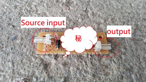

首先, 就是將開關的類型變換一下
小弟使用的就是利用"磁簧開關"為原理所做的一個手套箱開關
此電路相當簡單, 因為也可大大降低安裝的難度
並且可以安裝在手套箱與原廠鎖點的夾層中
(請參考"室內燈Part.3: 手套箱燈")

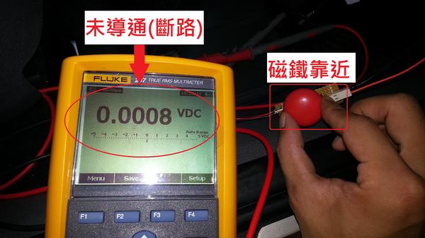

1. 磁鐵未靠近開關 => 導通
2. 磁鐵靠近開關 => 斷開
測試成功後, 馬上將手套箱裝回去
再將磁鐵黏到能讓磁簧開關作動的位置上
大功告成!!!
