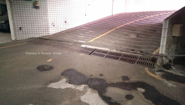

我家地下室停車場其實不算陡,但就是有那種傳統的防滑坡道,每次上坡都像是蛙人走天堂路一樣,震到一個腦漿都快打成泥了。倒是岳父的Cefiro開上去是輕搖慢晃,幾乎沒感覺,落差真是給他有點大。

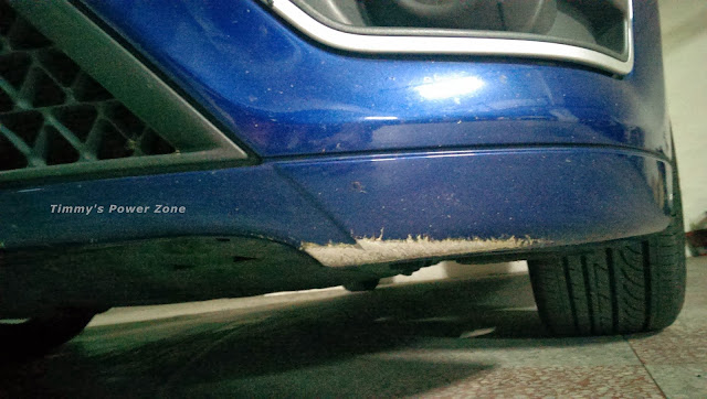

最糟的是每回下停車場,到底的時候剛好是排水溝,而我的車入手的時候就已經改過短彈簧
所以到底的時候,如果不煞到停,9成都會刮到保桿。
日積月累後...我的原廠貴鬆鬆的ST保桿就變成這附德性了...你說我是不是很想哭呢?T_T

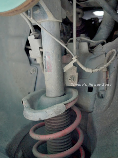

前避震~前車主已改短彈簧,這時候車身約前2後2.5指
我的原廠後避震桶身,我任內2年是沒有動過,如果前車主沒有換過的話,那這桶身就整整服役了8年了!我只能說這避震器已經沒有阻尼的作用了,因為我真的感受不到他還有任何緩衝的效果~囧

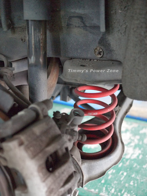

後避震的AOE短彈簧~

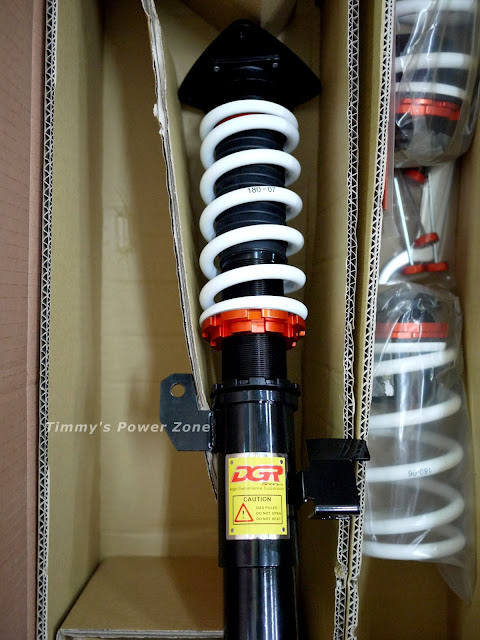

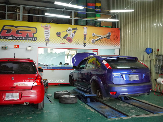

新避震登場!黑色桶身+白色彈簧+橘色調整環,配色很有質感。
幫忙安裝的FSC版上負責人~飛魚大大,也是MK2車友~
人太帥了,怕會電到觀眾,幫他馬賽克一下~

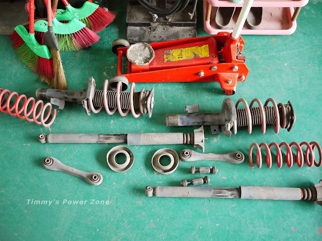

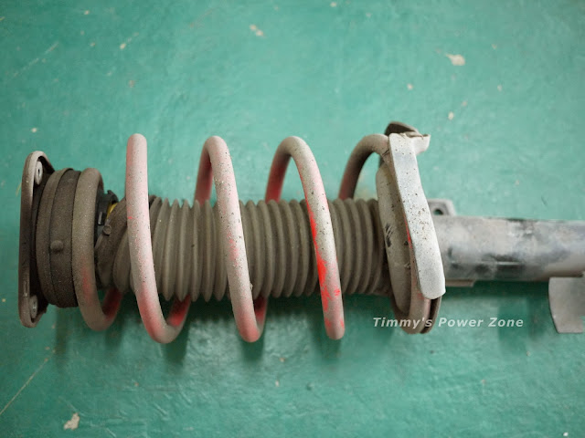

拆下的前避震...真是歷史悠久了,Windows都到Windows 8了...

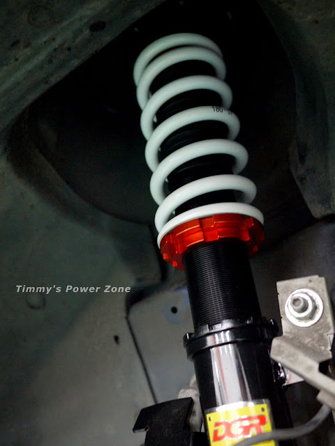

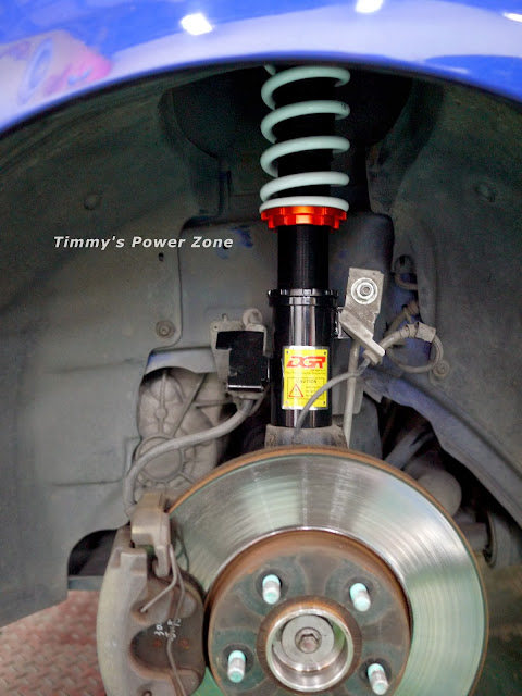

左前安裝完成!!  預載此時設定是依照前2後3指的配置安裝的
換個角度拍~直捲的彈簧,真像是白色的麻花捲

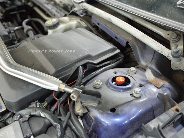

上座的阻尼調整,有30段可調範圍;前避震打開引擎蓋就可以直接調整了。

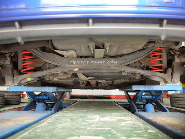

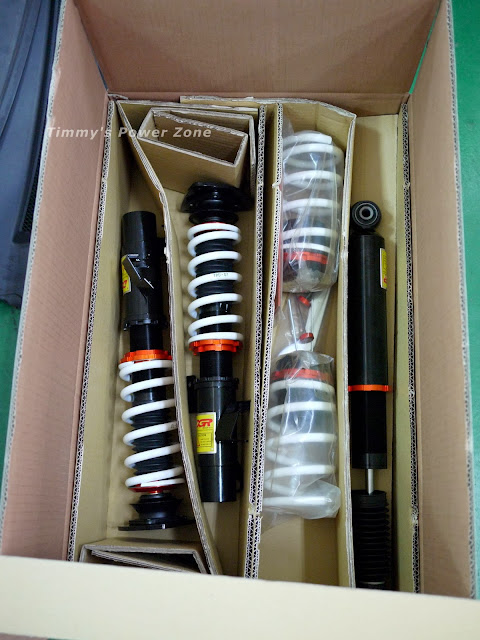

前避震換完換後面囉~後避震的彈簧

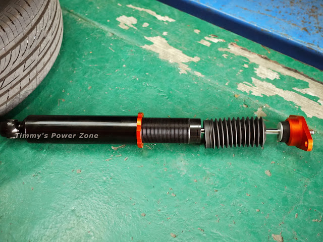

桶身~
新舊減震筒對照一下,新的桶身明顯粗壯了些~

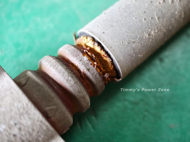

用了八年的防塵套都『乎企』了

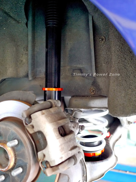

左後避震安裝完畢~!
這彈簧質感視覺效果真的好,白色的跟什麼車色都很搭

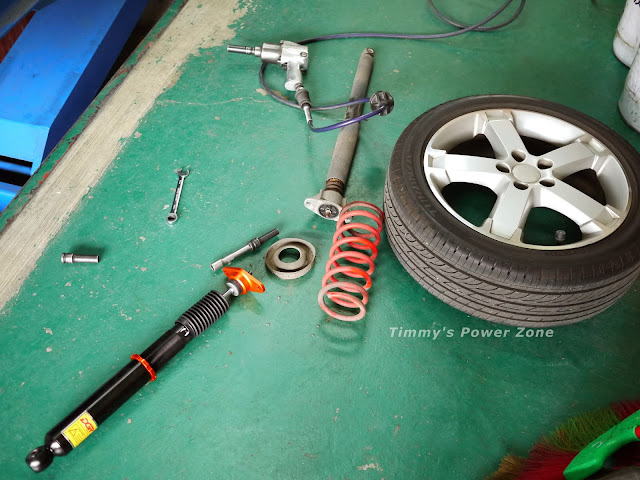

全部拆下來的零件

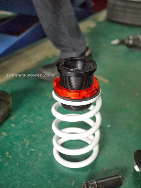

後避震更換前後對照圖~可以看出DGR跟AOE短彈簧比較起來,DGR的圈數略少,但是線徑明顯較厚

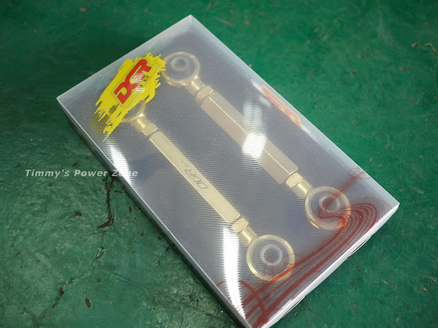

這次趁著換避震,一併把可調的束角調整器換上。(結果後面都在跟飛魚聊天,忘記拍裝好的樣子XD,有興趣的可以看飛魚po的,網址)

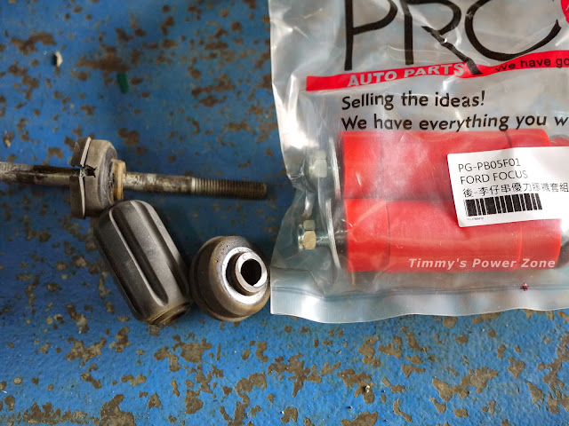

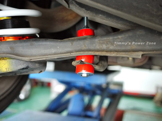

另外這是預期之外的更換部品....我才換沒一年的李子串已經陣亡一半了,無言
我想應該是短彈簧+桶身阻尼無效+路太爛....一連串的因素導致它提早掛點
(我個人是絕對不會承認是因為劇烈操駕造成的~)

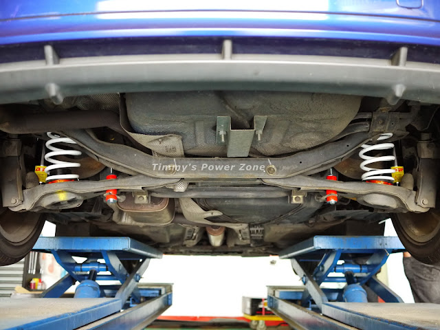

幸好飛魚這裡有PROGI的的優力膠李仔串可以一併升級,人都來了、車都拆了、錢當然要花了~囧
非常醒目的李仔串...做成圓的就更像糖葫蘆了~XD

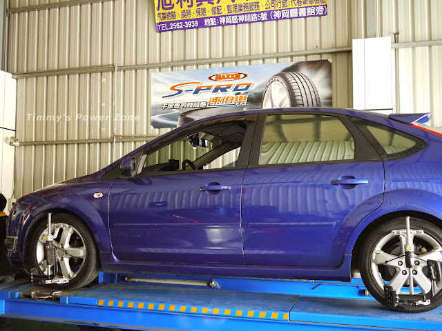

調整完高度後,就上路去定位啦~
定位的店家離工廠很近,中清路上的利源輪胎行
不同於上次在車友那作的百世霸,利源店內是採用Hofmann的定位系統
也是歐洲市占率不小的定位系統。

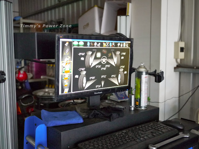

定位設定中,側面來一張
這個角度可以看到輪胎和輪拱的高度,要比改裝之前來的高些~下停車場也會安心一點

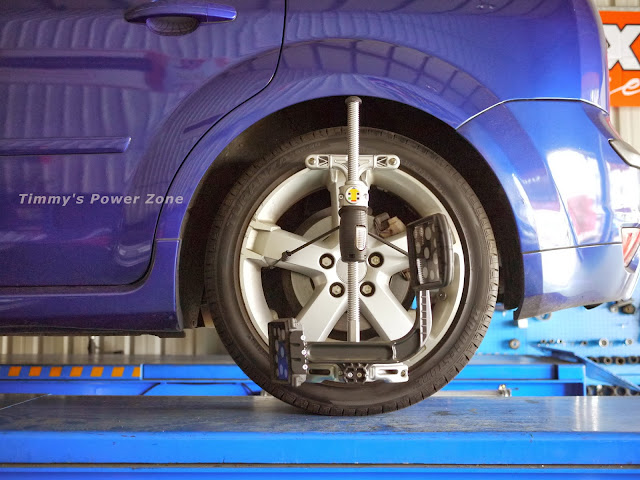

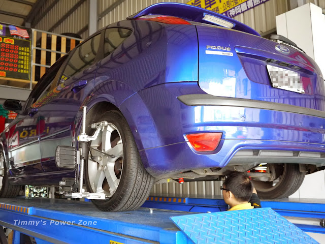

老闆調整角度中
定位完也比較安心了,因為上回在另一家換輪胎+換軸承,根本沒幫我做定位,實在很混~
定位示意圖,嗯 好圖形化的界面,但我還是看不懂,XD
定位完成,收工回家~剛好花了4小時結束。
