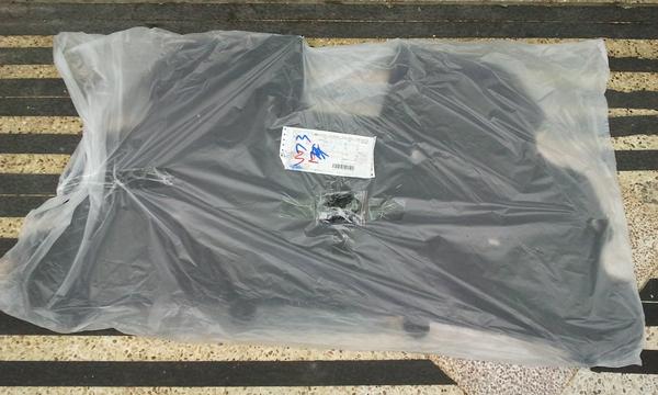

也剛好藉著上星期的團購, 買了一個引擎蓋隔熱棉來裝
希望能增加行車安全
至於安裝呢, 請看下方說明

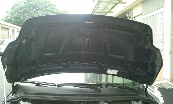

1. 先將引擎蓋打開(廢話+1)

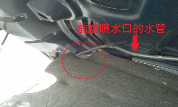

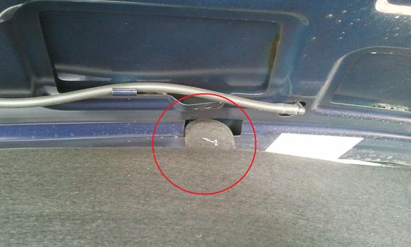

2. 將引擎蓋隔熱棉從下方的四個孔先插入固定
要注意, 有一個缺口的是方向識別喔
因為那個地方是噴水口的水管

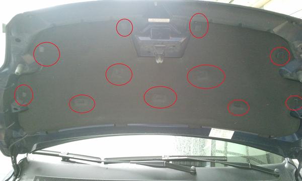

3. 再將固定扣扣上(共11個), 就完成了
超簡單的
整個過程不到10分鐘
