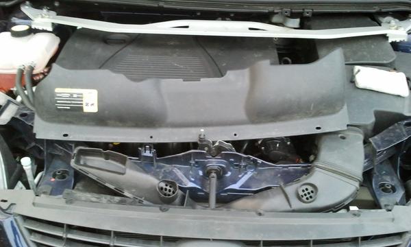

當工具準備好之後, 接下來就一定要將引擎蓋打開囉 (...廢話...)
首先用十字起子將下圖中圈起來的六顆起子旋出來
接下來就可以把水箱上蓋取下
再來就是重點了......

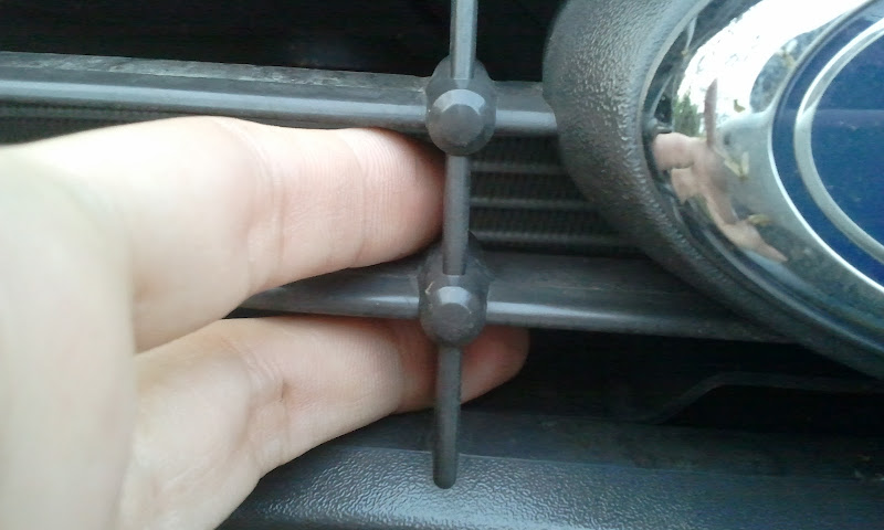

1. 拆卸水箱罩飾板
拆這個水箱罩飾板有個小技巧, 就是出力的點要對
請參照下圖就可以了解了
兩手用力一拉, 就把它拉出來囉
2. 拆卸進氣管
進氣管本身只有用兩個活動式卡榫
而進氣口本身是橡膠軟管, 所以在拆卸上非常容易
先將左右兩邊的活動卡榫向上拔起來
左邊~
拔起圖
右邊~
一樣把它拔起來
再來把進氣管抽出來

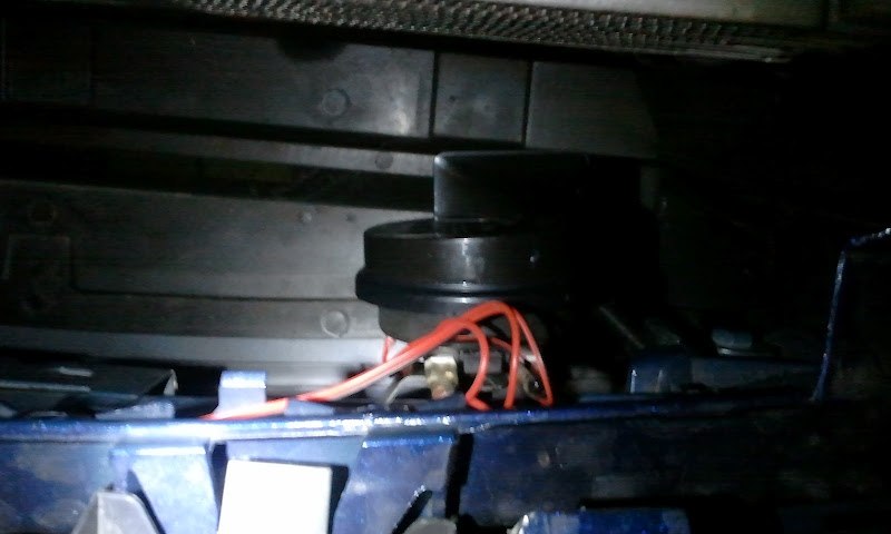

再來把"頭"伸進去, 你就看到原廠喇叭的位置囉
------------------------------------ 我 是 分 隔 線 -------------------------------------
之後使用10mm套筒將喇叭固定架拆下
接下來就是本篇的主角--- Bosch喇叭 (EC6)!!!
為了安裝方便, 要先將喇叭固定架折彎
之前聽說Bosch喇叭有分正負極, 我是沒有遇到過
應該算是我運氣比較好, 一插就中
但為了方便大家DIY起見, 我在圖上標示出正負極的位置, 以供各位參考

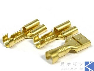

我們要使用並聯的方式來連接喇叭, 所以需要用一些線材與端子來將喇叭連線
之後將線固接成這樣
上面兩根片型端子是要接喇叭線組的正負極

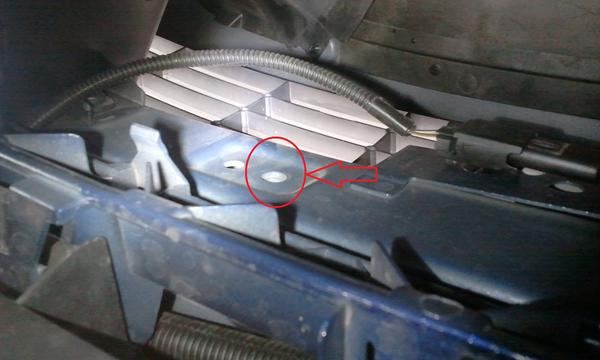

2. 將兩顆喇叭分開裝
懷疑嗎? 這是真的
因為原廠其實是有預留另外一顆喇叭的位置
只是國產的Focus把另一顆喇叭偷掉了
(其實是有原廠的高低音喇叭, 只是價格不斐)
首先, 我們先來看一下原廠喇叭另一邊的安裝位置 (箭頭為安裝螺絲孔位置)
跟原廠喇叭位置比較一下 (箭頭為安裝螺絲孔位置)

請問喇叭跟端子是去哪買的呢?
   roger7313 (Roger)
文章 1311
用戶失蹤天數 703
點數 69   戰績 4   改裝 0   故障 0
臺北市 萬華區 來自 ChiaYi <-> HsinChu
發表於 2012-4-19 11:13 AM
電子材料行就有囉
你可以拿著喇叭去跟他說
要插喇叭端子的接頭就好了
