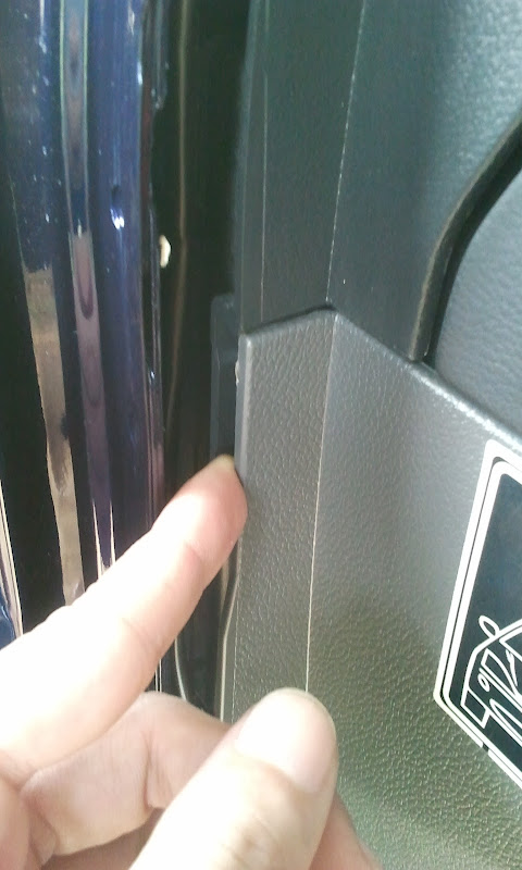

再將A柱的防水膠條拆開
之後把飾板往外扳, 飾板就順利拆下了

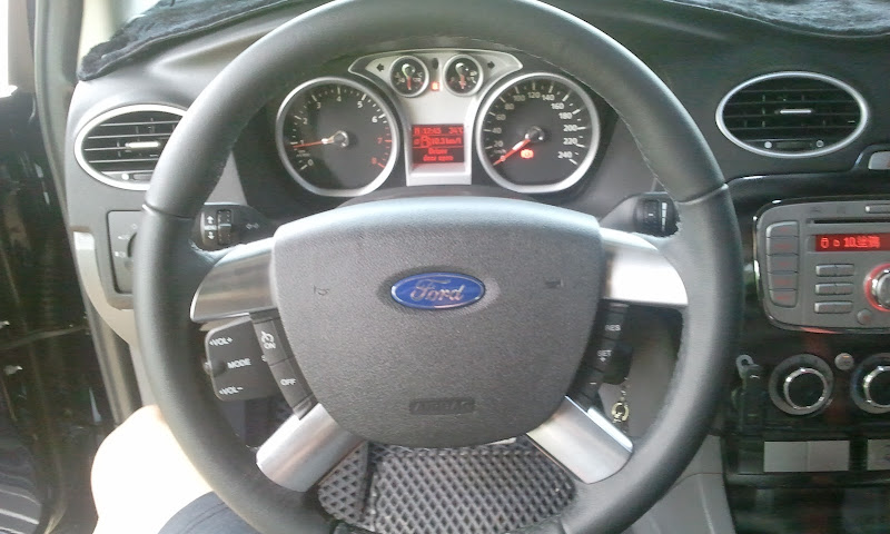

要開始拆方向盤了~~~!!!(玩這麼大!!!)
一開始要先將多媒體快撥功能桿給拆下
方法很簡單, 一支小的一字起子就可以拆下來了
將一字起子插進去後, 快撥桿就會 "彈" 出來了

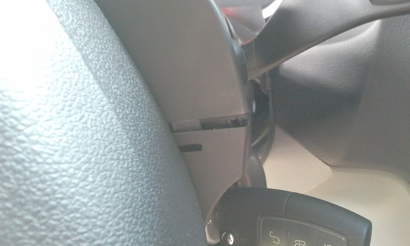

3. 方向盤下蓋
這個地方比較難搞
雖說難搞, 但也只不過拆兩顆螺絲而已
(Note: T25那顆螺絲比較長, 位置也比較內側, 拆的時候要有點耐心)
拆完後, 依下圖指示將兩側往外撥
就能順利將下蓋卸下

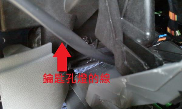

首先將線從OBD-II線組下方走過
(這就是為什麼要拆下大燈下方飾板的原因了)
再將鑰匙孔燈的線拉到方向盤下

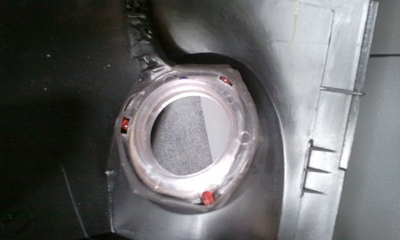

接著將鑰匙孔燈貼合下蓋的鑰匙孔
再將導光環扣上
如果合起來發現有點鬆鬆的
可以上一點膠在接合處
下圖為方向盤下蓋內側
方向盤下蓋外側

*溫馨提醒, 下圖這條線要記得拉出來, 不然你又要再拆一次

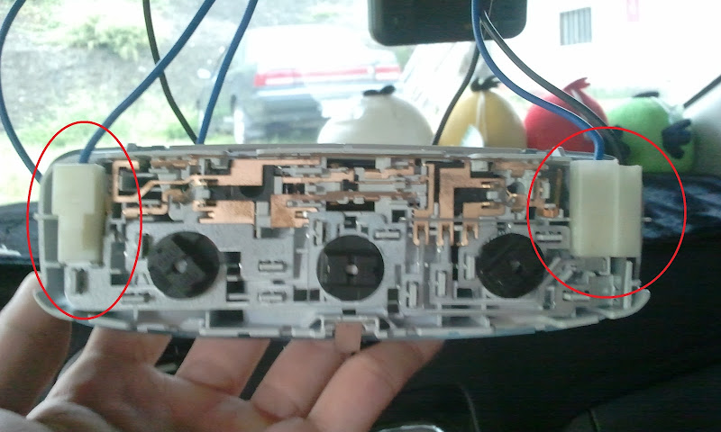

這個接頭是一對二的
也就是可以讓你進行轉接用
因為如果你有裝LED迎賓踏板的話
是可以一起使用的
若沒有的話, 直接插上前閱讀燈的插座即可
