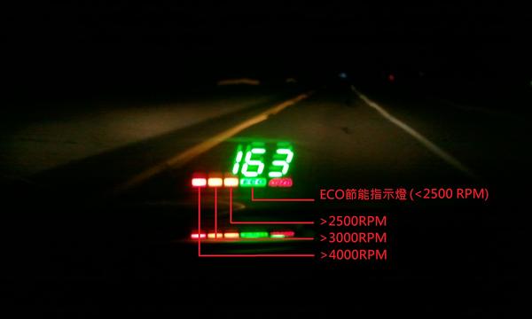

======== 5/19 新增說明 =============
關於"五燈獎"的ECO節能指示燈
小弟我已經測試完成囉
補充在文章內的圖片
1. 只亮ECO => 引擎轉速 < 2500 RPM
2. 亮一顆    => 引擎轉速 > 2500 RPM
3. 亮兩顆    => 引擎轉速 > 3000 RPM
4. 亮三顆    => 引擎轉速 > 4000 RPM

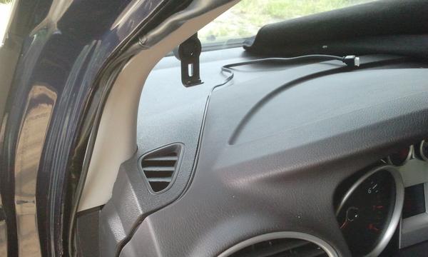

接下來, 將HUD線組與原來的線組結合
HUD線組的另一端接回飾板
聽見"口卡"的一聲, 就表示合體完畢囉
接下來, 又是走線的老問題......
依照Roger走線原則:
1. 有A柱走A柱
2. 沒A柱走接縫
3. 沒接縫走避光墊
4. 沒避光墊就拆飾板
剛好這次用上三個呢~~(除了第1點外)
1. 走接縫處
2. 走避光墊下方
最後將線從避光墊的邊緣拉出來
再跟HUD合體
就大工告成啦!!!
(記得要把剛剛拆完的東西裝回去ㄝ)

A. 夜間效果(P--表示手煞車拉起)
B. 行走中(市區)
C. 行走中(高速)
D. 停車時(車門開啟警示與警告音)
補充說明
車門未關緊的警報音是可以關閉的
不知道各位有沒有發現
在高速的時候多了幾顆燈呢(五燈獎咧)
先從最右邊的開始介紹: 超速警示燈
這台HUD可以設定五組超速警示(我是設120Km/h)
右邊第二顆開始:ECO偵測
原則上只亮綠色的ECO是最節能的
亮到三顆都滿了(最左方的紅色亮起), 就是最不環保
但小弟也測試到一件事
就是在高速時, 只要引擎轉速超過4000轉時(汽油版)
左邊紅色那個燈就會亮了......
